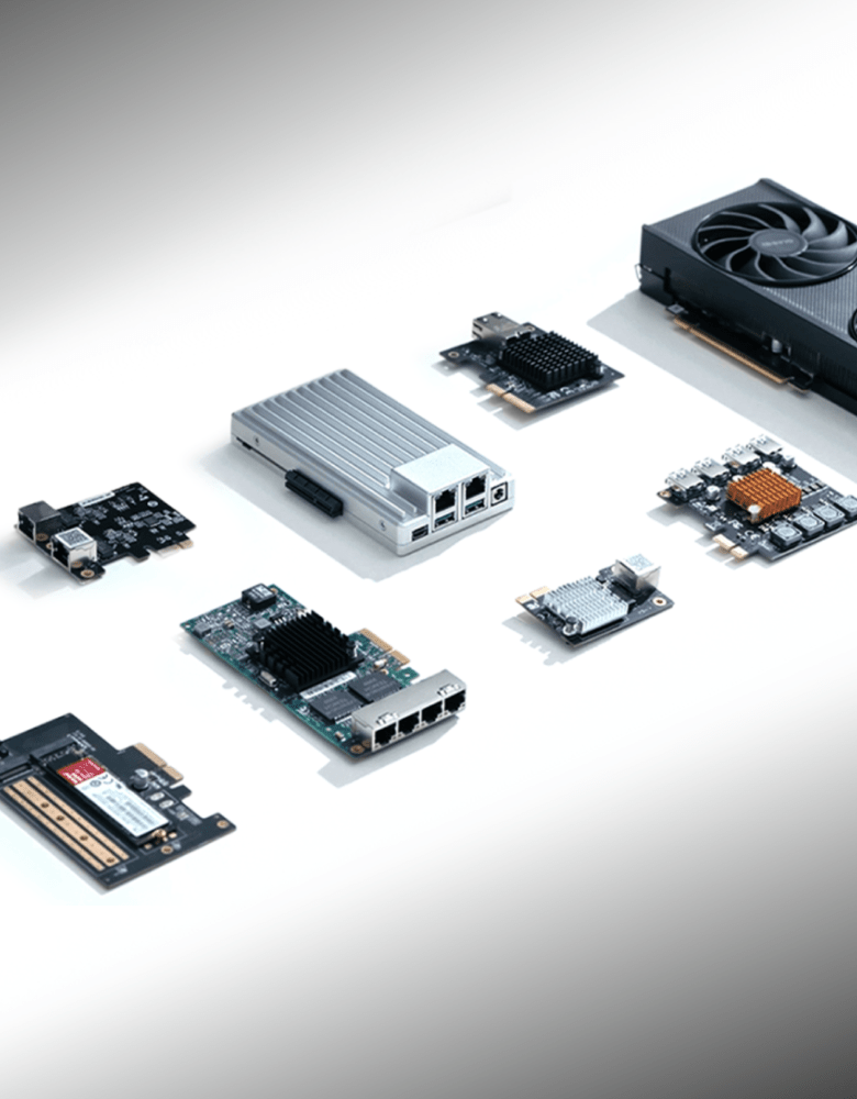

A ZimaBoard 2 é um exemplo desta categoria de sistemas x86 compactos. As especificações atuais incluem um processador Intel N150, 8 GB ou 16 GB de memória, duas portas 2.5GbE, duas portas SATA, uma ranhura de expansão PCIe e uma caixa sem ventoinha. Esta combinação é adequada para um primeiro servidor de aplicações, um NAS básico, um nó multimédia ou um laboratório de aprendizagem. O limite de duas unidades também deixa clara a capacidade de expansão, em vez de sugerir que uma única placa compacta substitui qualquer NAS com várias baías.
