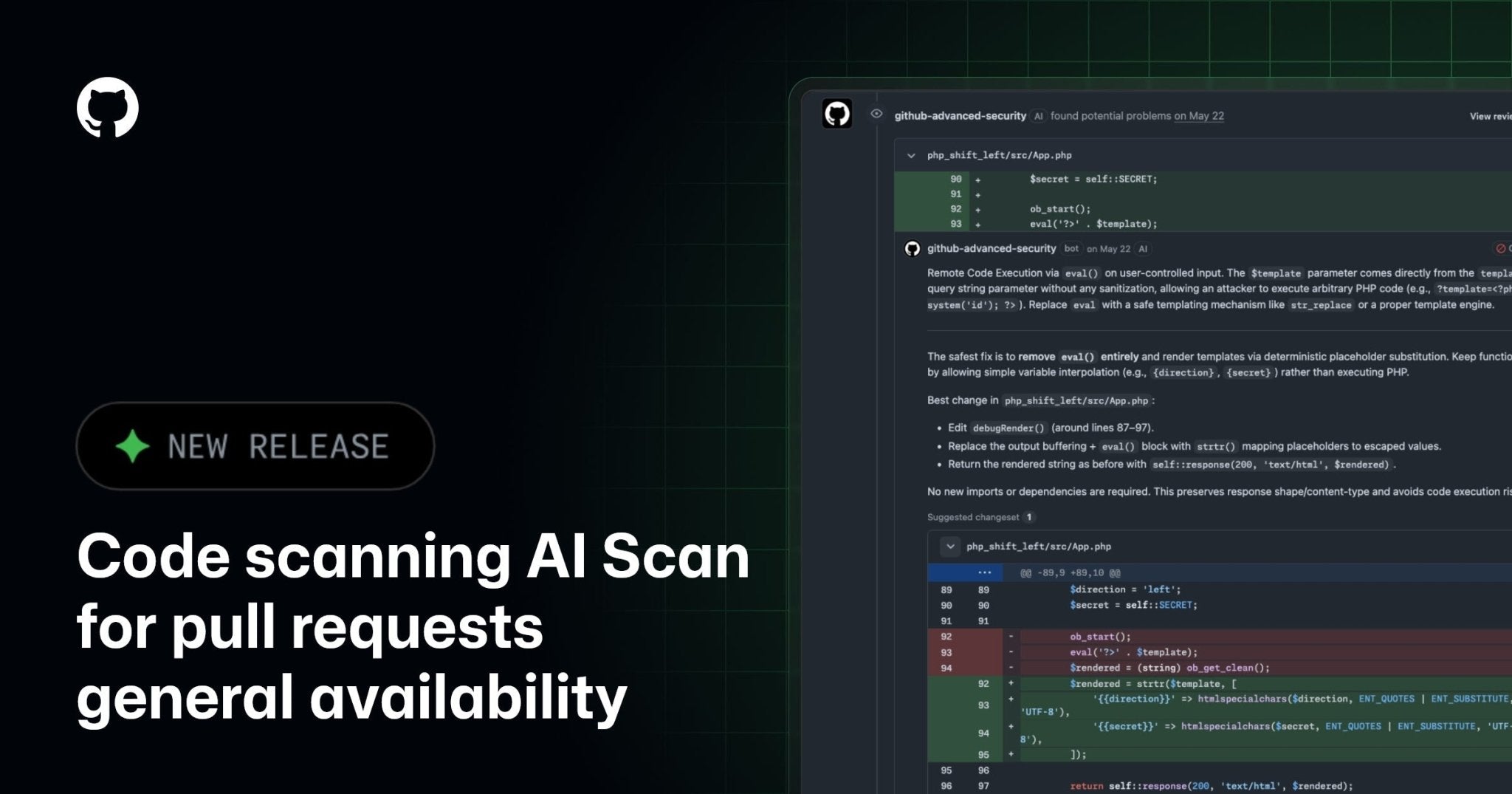

GitHub AI Scan dodaje wyniki dotyczące bezpieczeństwa do kwalifikujących się żądań ściągnięcia, w tym zmian w plikach PHP, Shell i Dockerfile. Może pomóc w przeglądzie kodu i konfiguracji aplikacji hostowanych samodzielnie. Wyniki mają charakter doradczy: nie powodują niezaliczenia kontroli analizy kodu ani nie stają się wymogiem zestawu reguł blokującym scalanie.
Korzystaj z tej funkcji jako z dodatkowego sygnału podczas przeglądu repozytoriów, którymi zarządzasz. Nie sprawdza ona każdej działającej usługi na Twoim serwerze NAS, nie aktualizuje zainstalowanego środowiska PHP ani nie dowodzi, że kontener innej firmy jest bezpieczny. Łącz przegląd kodu z obsługiwanymi aktualizacjami i weryfikacją działającej aplikacji.
Co sprawdza GitHub AI Scan?
AI Scan uzupełnia CodeQL, oferując obsługę wybranych języków i frameworków. GitHub opisuje analizę opartą na PR, a nie skanowanie zaległości w całym repozytorium. Wyniki pojawiają się w żądaniu ściągnięcia z etykietą AI, dzięki czemu można je odróżnić od wyników CodeQL.
W przypadku projektu serwera domowego może to dotyczyć skryptu wdrożeniowego lub pliku Dockerfile, które faktycznie zmieniasz. Nie zastępuje to sprawdzania statusu dostawcy obrazu bazowego i spakowanej aplikacji.

Okładka: Oficjalna grafika z ogłoszenia GitHub AI Scan. Źródło obrazu.
