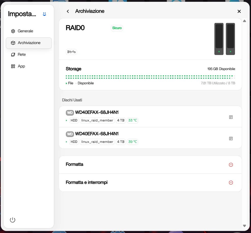

Se o NAS indicar a substituição com o tamanho antigo, examine a tabela de partições ou a vista do controlador desse membro. Algumas matrizes usam partições em vez de discos inteiros, e um esquema de partições copiado pode manter o limite antigo. Alguns controladores também podem apresentar um tamanho virtualizado ou truncado em vez da capacidade nativa total do disco. Corrija a discrepância no tamanho do membro antes de tentar expandir a matriz, pois expandir com base numa estrutura inconsistente pode dificultar a recuperação da pilha de armazenamento.
Verifique se a camada RAID foi expandida
Um membro físico maior não aumenta automaticamente o tamanho do dispositivo RAID. Pense no percurso de armazenamento como camadas separadas: discos físicos, dispositivo RAID ou disco virtual, partição, conjunto de armazenamento ou gestor de volumes e sistema de ficheiros. A primeira camada pode mostrar o novo tamanho, enquanto todas as camadas acima dela continuam a terminar no limite antigo. Por isso, a pergunta de diagnóstico correta não é «Os novos discos estão visíveis?», mas sim «Em que camada deixa o tamanho indicado de aumentar?»
O RAID por software requer frequentemente uma operação de expansão separada após a substituição de todos os membros necessários. Um guia prático de expansão com mdadm mostra que o conjunto pode manter o tamanho anterior até ser executada uma etapa de expansão explícita. Nos sistemas NAS geridos por um dispositivo, esta opção pode surgir como Expandir, Aumentar, Maximizar capacidade ou Redimensionar grupo RAID. O RAID por hardware pode exigir a expansão do disco virtual antes de o sistema operativo poder aceder a setores adicionais.
Inicie a expansão apenas quando o conjunto estiver limpo, redundante e sem erros de leitura, de tempo limite ou de reposição por resolver. Guarde o estado atual do conjunto e confirme que existe uma cópia de segurança separada dos dados insubstituíveis. A expansão grava metadados e pode demorar horas; iniciá-la com o conjunto degradado ou com um disco que se desliga repetidamente transforma um problema de capacidade num risco para a integridade dos dados.
