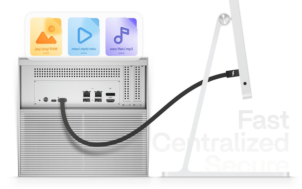

Hur Thunderbolt NAS förbättrar hastighet, flexibilitet och arbetsytans effektivitet
För fotografer handlar lagring inte bara om var filer finns. Det påverkar också hur snabbt projekt öppnas, hur enkelt media kan hanteras och hur smidigt arbetsflödet skalar över tid. En Thunderbolt NAS förbättrar upplevelsen genom att kombinera snabbare åtkomst med centraliserad lagring, vilket gör daglig redigering mer effektiv och långsiktig filhantering mycket enklare.
Snabbare åtkomst för aktiv redigering
Thunderbolt erbjuder en mycket högre bandbreddsgräns än en standard 1 Gigabit nätverksanslutning. I praktiken kan det göra en märkbar skillnad när man öppnar stora mappar, laddar högupplösta filer, granskar videomaterial eller bläddrar bland förhandsvisningar under redigering.
Resultatet är ett arbetsflöde som känns mer responsivt under aktivt arbete. Fotografer som hanterar stora RAW-bibliotek eller hybridprojekt med foto och video märker oftare den fördelen, särskilt när filstorlekar och projektkomplexitet ökar.
Centraliserad lagring utan vanligt stök
Hastighet ensam löser inte lagringsproblem om filer fortfarande är spridda över flera enheter. En Thunderbolt NAS hjälper till genom att hålla original, utvalda filer, export och arkivmaterial i en strukturerad miljö.
Det gör filhanteringen enklare. Mapporganisering blir mer konsekvent, äldre arbete är lättare att hitta och projektöverlämning blir mindre förvirrande. För fotografer med växande bibliotek minskar centraliserad lagring friktionen som vanligtvis uppstår när man jonglerar för många separata enheter.
