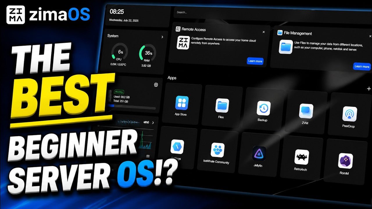

A análise do ZimaOS pela SjslTech mostra por que razão um principiante pode sentir-se perdido antes de instalar sequer a primeira aplicação: um servidor doméstico não é um produto nem um botão, mas uma sequência de decisões sobre armazenamento, acesso, cópias de segurança e aplicações. A configuração apresentada torna essa sequência mais fácil de acompanhar. O ZimaOS começa por ser um servidor gerido pelo navegador e transforma-se depois num destino privado para fotografias do telemóvel e num anfitrião de conteúdos multimédia com Jellyfin. A conclusão importante não é que todos os principiantes devam utilizar a mesma configuração, mas sim que o ZimaOS pode tornar os primeiros passos da auto-hospedagem compreensíveis sem ocultar as decisões que continuam a ser importantes.
Agradecemos à SjslTech por documentar todo o processo no seu guia de análise e configuração do ZimaOS. O vídeo analisa as decisões que moldam um servidor doméstico utilizável: configuração inicial, armazenamento, acesso remoto, cliente Android, cópia de segurança automática das fotografias da câmara do telemóvel, App Store do ZimaOS, Jellyfin, máquinas virtuais, SSH e gestão de membros.
Nota sobre a fonte: este artigo reorganiza o fluxo de trabalho e as observações apresentados no vídeo da SjslTech. A interface, as versões das aplicações, o comportamento do armazenamento, as opções de acesso remoto e a compatibilidade do hardware podem mudar após a publicação. A descrição do vídeo também esclarece que não é necessária uma conta ZimaOS para continuar a configuração; a razão pela qual o criador não conseguiu prosseguir inicialmente foi ter deixado por selecionar a caixa de verificação dos termos e condições.
O resultado: o ZimaOS é uma excelente camada inicial para quem quer armazenamento local, cópia de segurança de fotografias do telemóvel e conteúdos multimédia auto-hospedados sem começar pelo terminal. Não elimina a necessidade de compreender a disposição das unidades, a segurança do acesso remoto, o histórico das cópias de segurança ou os limites de recursos do hardware subjacente.
Porque é que o ZimaOS é diferente de uma configuração NAS tradicional
Um fluxo de trabalho convencional de NAS começa muitas vezes por um conjunto de armazenamento e, em seguida, pede ao utilizador que aprenda a gerir partilhas, permissões, aplicações e acesso remoto como sistemas separados. O ZimaOS reúne muitas dessas tarefas numa única interface gerida pelo navegador. Isto não faz desaparecer a tecnologia subjacente, mas dá a um principiante um ponto de partida visível e uma relação mais clara entre o hardware, o armazenamento e as aplicações.
O vídeo da SjslTech é útil porque segue a ordem pela qual um novo proprietário realmente passa. Começa pelo primeiro arranque e pelas questões básicas sobre a conta, avança para o armazenamento e o acesso remoto e, depois, testa os serviços que tornam um servidor doméstico verdadeiramente útil: cópia de segurança de fotografias do telemóvel e transmissão de conteúdos multimédia.
Essa sequência também revela qual deve ser a expectativa correta. O ZimaOS não é um interruptor mágico de «nuvem privada». É um ambiente operativo que reduz as dificuldades de configuração, deixando ao utilizador a responsabilidade pelas unidades, contas, rede e plano de recuperação.
O que acontece durante a primeira inicialização do ZimaOS
A experiência de configuração inicial é uma boa ilustração da abordagem do ZimaOS orientada para principiantes: o proprietário pode concluir a configuração inicial através de um navegador Web, em vez de começar com um instalador de linha de comandos ou de montar manualmente vários serviços.
A primeira inicialização é também o momento em que pequenos mal-entendidos criam dificuldades desnecessárias. Uma mensagem que parece indicar a criação de uma conta pode ser opcional, enquanto uma caixa de seleção dos termos e condições que não esteja assinalada pode impedir o avanço para o passo seguinte. É importante ler cada ecrã, em vez de clicar rapidamente, sobretudo quando o servidor está prestes a inicializar o armazenamento ou a disponibilizar um serviço na rede.
Antes de prosseguir, um novo proprietário deve registar as credenciais iniciais de administrador, decidir se o sistema será apenas local ou ficará acessível remotamente e confirmar que unidade está a ser utilizada para o ambiente operativo. Estas escolhas tornam-se mais difíceis de desfazer depois de terem sido adicionadas aplicações e dados dos utilizadores.
O armazenamento é a decisão que deve ser tomada antes das aplicações
A SjslTech passa da configuração inicial para a configuração do armazenamento antes de criar uma grande pilha de aplicações. Essa ordem é importante, porque as aplicações precisam de um local definido para os dados persistentes. Se o proprietário instalar primeiro os serviços e só decidir mais tarde como organizar o armazenamento, as bases de dados, as bibliotecas multimédia, as miniaturas e as cópias de segurança podem acabar dispersas por locais difíceis de migrar.
O ZimaOS disponibiliza uma interface gráfica para a gestão do armazenamento, mas o utilizador continua a ter de distinguir entre o armazenamento do sistema, os dados das aplicações e os ficheiros pessoais. Um SSD rápido pode ser adequado para metadados e bases de dados de aplicações, enquanto discos rígidos de maior capacidade podem ser mais indicados para multimédia ou para a retenção de ficheiros a longo prazo. A melhor organização depende da carga de trabalho, da capacidade, do ruído e do destino das cópias de segurança.
A página oficial de transferência do ZimaOS é o ponto de partida adequado para obter suportes de instalação e informações sobre as versões atuais. Antes de formatar uma unidade, os utilizadores devem confirmar que todos os ficheiros existentes foram copiados para outro local e que o disco selecionado é realmente o destino pretendido.
O acesso remoto deve ser adicionado depois de o teste local funcionar
A SjslTech demonstra a configuração do acesso remoto depois de o servidor básico estar a funcionar. Essa é uma ordem sensata: primeiro, confirme que o servidor, o armazenamento e a interface Web local funcionam corretamente; depois, adicione um caminho remoto que introduz questões relacionadas com identidade, autenticação e exposição da rede.
O acesso remoto altera o perfil de risco de um servidor doméstico. Um serviço suficientemente seguro numa LAN doméstica de confiança pode precisar de palavras-passe mais fortes, proteção de contas, atualizações e restrições de acesso quando passa a estar acessível fora de casa. A conveniência é real, mas a responsabilidade também.
Os principiantes devem testar o acesso remoto através de uma rede móvel, em vez de presumirem que um indicador de estado verde prova que tudo funciona. Verifique quais os serviços acessíveis, que conta é utilizada, se a ligação está encriptada e como revogar o acesso caso um dispositivo seja perdido.
O cliente Zima liga o servidor aos dispositivos do dia a dia
O cliente Android transforma o servidor ZimaOS de uma caixa gerida apenas a partir de uma secretária num serviço que pode participar nos fluxos de trabalho normais do telemóvel. A demonstração da SjslTech ajuda a explicar o valor prático: um servidor doméstico é importante quando recebe ficheiros, fotografias e pedidos de conteúdos multimédia dos dispositivos que as pessoas já utilizam.
Uma aplicação cliente pode reduzir o incómodo de procurar um marcador do navegador ou montar uma partilha de rede, mas não altera o modelo de armazenamento subjacente. O telemóvel continua a precisar de um caminho de rede fiável, de capacidade suficiente no servidor e de um destino com uma política de retenção e cópia de segurança bem definida.
Para uma família, a pergunta útil não é «A aplicação consegue ligar-se?», mas sim «O que deve acontecer quando o telemóvel está offline, o servidor está suspenso ou o conjunto de armazenamento está cheio?» Um fluxo fiável inclui estados de erro visíveis e uma forma de confirmar que os ficheiros importantes chegaram realmente ao destino.
A cópia de segurança automática das fotografias do telemóvel é o primeiro caso de utilização decisivo
O fluxo de cópia de segurança das fotografias tiradas com o telemóvel é onde o ZimaOS deixa de ser apenas um projeto técnico e se transforma num serviço que uma família consegue compreender: as fotografias tiradas com um telemóvel podem ser copiadas para um servidor local, em vez de permanecerem apenas numa subscrição de armazenamento na nuvem para dispositivos móveis.
O carregamento automático não é o mesmo que uma cópia de segurança concluída. Os sistemas operativos móveis podem pausar tarefas em segundo plano, o Wi-Fi pode desaparecer e o telemóvel pode indicar que um ficheiro está na fila, em vez de estar guardado em segurança no servidor. O proprietário deve verificar o destino, confirmar uma amostra de ficheiros na resolução original e perceber o que acontece às edições, eliminações e cópias duplicadas.
Um fluxo privado de fotografias também precisa de uma segunda cópia. O servidor pode proteger o telemóvel contra perdas, mas não se protege a si próprio contra uma falha da unidade, eliminação acidental, ransomware, roubo ou uma atualização malsucedida. O ZimaOS pode ser o destino principal, enquanto uma unidade externa, outro servidor ou uma cópia externa preserva o histórico de recuperação.
A App Store do ZimaOS torna o passo seguinte menos intimidante
Depois de configurar o armazenamento, o acesso remoto e a cópia de segurança do telemóvel, a SjslTech abre a App Store do ZimaOS. O catálogo visual torna a aprendizagem menos difícil, porque o proprietário pode começar por uma tarefa reconhecível — multimédia, transferências, monitorização ou um serviço doméstico — em vez de procurar uma imagem de contentor compatível antes de compreender como a plataforma funciona.
Os catálogos de aplicações são úteis quando apresentam claramente as ações de instalação e gestão do ciclo de vida. Não garantem que todas as aplicações tenham documentação, comportamento de cópia de segurança, requisitos de rede ou suporte para aceleração de hardware idênticos. Cada serviço continua a precisar de uma localização para dados persistentes, de um plano de atualizações e de uma estimativa de recursos.
Por isso, a App Store do ZimaOS deve ser encarada sobretudo como um catálogo inicial, e não como uma promessa de que todas as cargas de trabalho são igualmente fáceis. Comece com um serviço, documente o que ele cria e só depois adicione outro.
O Jellyfin mostra como o armazenamento se transforma num serviço multimédia doméstico
O Jellyfin transforma o servidor numa biblioteca multimédia local, em vez de numa simples prateleira de ficheiros. É uma excelente demonstração para principiantes, porque o resultado é fácil de verificar: adicione um caminho de biblioteca, abra um cliente e veja se o servidor consegue identificar e reproduzir o conteúdo.
O guia de início rápido do Jellyfin explica a relação básica entre bibliotecas, pastas multimédia, utilizadores e clientes. O ZimaOS simplifica a implementação, mas não pode garantir a reprodução direta em todos os dispositivos. O suporte de codecs, as legendas, a largura de banda da rede e a capacidade de transcodificação continuam a determinar o percurso de reprodução.
Um principiante deve testar um cliente local e um cliente remoto antes de importar uma biblioteca grande. A reprodução direta é geralmente menos exigente para o servidor do que a transcodificação, enquanto um codec ou formato de legendas incompatível pode subitamente obrigar o CPU a converter o fluxo. A primeira reprodução bem-sucedida é um teste inicial, não um teste de capacidade.
O que as máquinas virtuais e o SSH acrescentam à plataforma
Os capítulos seguintes mostram que o ZimaOS não está limitado a um catálogo fixo de aplicações. A SjslTech explora máquinas virtuais e o acesso SSH direto ao hardware, proporcionando aos utilizadores experientes mais controlo quando uma aplicação empacotada não é suficiente ou quando um serviço necessita de um ambiente operativo diferente.
Estas opções também assinalam o ponto em que a interface adequada para iniciantes se cruza com a administração tradicional de servidores. Uma máquina virtual consome CPU, memória e armazenamento próprios. O SSH oferece poder, mas um comando introduzido com o caminho ou os privilégios errados pode afetar todo o sistema. A conveniência da interface gráfica não deve ser confundida com uma garantia de que as operações avançadas não apresentam riscos.
Uma progressão sensata consiste em utilizar a App Store para as primeiras cargas de trabalho, avaliar a capacidade disponível e, depois, adicionar uma máquina virtual ou um serviço gerido por SSH apenas quando o requisito for claro. Isto mantém a plataforma compreensível, preservando simultaneamente uma via para a experimentação.
Os membros e a gestão remota precisam de limites claros
A SjslTech também aborda a adição de membros e a gestão remota do servidor. Estas funcionalidades são importantes quando uma nuvem privada é partilhada por um agregado familiar, em vez de ser gerida por um único administrador. Cada pessoa deve ter apenas o acesso mínimo necessário a ficheiros, fotografias ou multimédia, em vez de partilhar uma única conta principal.
A gestão de membros faz parte da organização dos dados, não sendo apenas uma funcionalidade de conveniência. As pastas partilhadas, as pastas privadas, as contas das aplicações e as identidades de acesso remoto devem ter limites definidos intencionalmente. Caso contrário, um servidor que parece privado pode ainda expor mais informações do que os utilizadores esperam.
Antes de convidar outro utilizador, teste as permissões com uma conta que não seja de administrador. Confirme o que o membro pode consultar, carregar, eliminar e aceder remotamente, e registe como a conta pode ser desativada caso um dispositivo ou uma palavra-passe sejam comprometidos.
Onde o ZimaOS é adequado para iniciantes — e onde deixa de o ser
| Tarefa | Porque é que o ZimaOS ajuda | O que o proprietário ainda tem de decidir |
| Configuração inicial do servidor | A configuração inicial baseada no navegador apresenta ao utilizador os próximos passos de forma clara. | Credenciais de administrador, armazenamento de arranque e âmbito da rede. |
| Cópia de segurança de fotografias do telemóvel | Um fluxo de trabalho do cliente torna os carregamentos locais práticos para os utilizadores do dia a dia. | Verificação de carregamentos, retenção, duplicados e uma cópia de segurança independente. |
| Streaming de multimédia | Um catálogo de aplicações pode instalar o Jellyfin sem ser necessário criar manualmente um contentor. | Caminhos das bibliotecas, compatibilidade com clientes, transcodificação e largura de banda remota. |
| Serviços avançados | Os percursos de VM e SSH deixam espaço para cargas de trabalho mais técnicas. | Afetação de recursos, atualizações, isolamento e procedimentos de recuperação. |
Quem deve começar com o ZimaOS?
O ZimaOS é adequado para principiantes que pretendem ficheiros locais, cópias de segurança de fotografias do telemóvel, uma biblioteca multimédia privada e um percurso gerível para o self-hosting. É especialmente útil quando o utilizador prefere um fluxo de trabalho gráfico, mas não quer ficar preso a um appliance fechado ou às aplicações de um único fornecedor.
É menos adequado como única solução para uma operação multimédia grande e multiutilizador, um cluster denso de máquinas virtuais, uma carga de trabalho de videovigilância de topo ou uma organização que necessite de gestão formal de identidades e recuperação de desastres testada. Essas necessidades podem exigir mais CPU, memória, baias para discos ou uma plataforma dedicada.
O hardware certo para começar depende da carga de trabalho. Um ZimaBoard 2 - Mini servidor doméstico para a sua grande ideia é adequado para um primeiro servidor compacto, com armazenamento direto e possibilidades de expansão selecionadas. Os utilizadores que planeiam ter mais discos, mais serviços em simultâneo ou uma retenção mais longa devem avaliar uma plataforma maior antes de a biblioteca ultrapassar a capacidade da primeira caixa.
A configuração da SjslTech mostra o verdadeiro percurso de um principiante
O vídeo da SjslTech torna o ZimaOS acessível porque liga as escolhas técnicas a resultados visíveis em casa. O primeiro arranque prepara o sistema, o armazenamento dá um local aos ficheiros, o acesso remoto amplia o alcance, a cópia de segurança do telemóvel protege uma fonte diária de memórias e o Jellyfin transforma o mesmo servidor em algo que toda a família pode utilizar.
Definir claramente os limites é igualmente importante. O ZimaOS pode simplificar a instalação, mas não pode decidir de quanta redundância uma biblioteca de fotografias precisa, se um método de acesso remoto é seguro ou como um servidor multimédia deve recuperar após uma falha de disco. Essas continuam a ser decisões operacionais da responsabilidade de quem gere o servidor.
Veja o guia completo da SjslTech sobre o ZimaOS para ver demonstrações do primeiro arranque, da cópia de segurança do telemóvel, do Jellyfin, das máquinas virtuais, do SSH e da gestão de membros. Para mais ideias práticas de self-hosting, junte-se à comunidade ZimaSpace no Discord e compare fluxos de trabalho com outros utilizadores que montam servidores domésticos.
