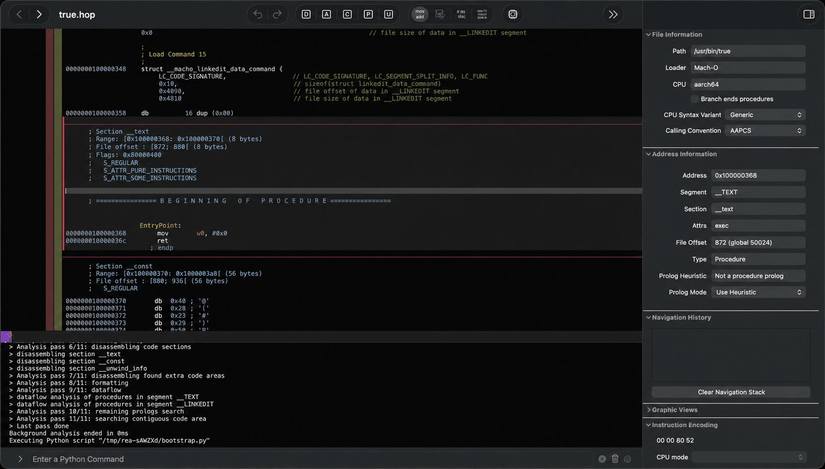

A REA é uma cadeia de ferramentas de engenharia inversa de código aberto, concebida para funcionar com agentes de programação de IA através do Model Context Protocol (MCP) e de fluxos de trabalho de linha de comandos. Pode explorar o repositório da REA no GitHub para consultar os fluxos de trabalho, as ferramentas suportadas e as instruções de configuração atuais. O MCP fornece uma forma padrão para aplicações de IA compatíveis comunicarem com ferramentas externas.
Numa investigação típica, o agente começa com uma pergunta, como saber onde uma aplicação de ambiente de trabalho trata as operações da área de transferência ou como um programa compilado calcula um determinado valor. Chama as ferramentas REA relevantes, examina as evidências devolvidas e faz perguntas de acompanhamento mais específicas. O resultado é uma investigação iterativa, e não um único prompt que se espera que explique uma aplicação inteira.
  1. Defina o alvo e a questão. Identifique a aplicação, o binário, o website ou o comportamento que pretende compreender.
  2. Inspecione as evidências disponíveis. Utilize as ferramentas REA relevantes para recolher informações sobre a estrutura do código, interfaces, recursos ou comportamento em tempo de execução.
  3. Siga a implementação. Rastreie as funções, APIs, eventos ou comunicações relevantes entre componentes.
  4. Teste a explicação. Compare a interpretação do agente com resultados adicionais das ferramentas, casos de teste ou comportamento observado.
  5. Registe as conclusões. Transforme a investigação numa explicação técnica, num plano de implementação ou num teste reproduzível.

O REA destina-se a apoiar diferentes tipos de investigação de software. As capacidades disponíveis dependem do formato do alvo, das ferramentas configuradas e de qualquer motor de análise adicional necessário.
Alvo O que uma investigação pode revelar Limitação importante
Binários nativos Funções, cadeias de texto, relações de chamadas, desmontagem e comportamento selecionado do programa Uma análise mais aprofundada pode exigir um motor compatível, como o Ghidra, o Hopper ou o IDA.
Aplicações JavaScript e Electron Código agrupado, estrutura da aplicação, scripts de pré-carregamento, comunicação IPC e utilização de APIs A minificação, a ofuscação e a ausência de contexto de execução podem dificultar a interpretação do comportamento.
Websites Estrutura da página, atividade de rede, rotas e interações relevantes para uma questão específica O comportamento autenticado e a implementação do lado do servidor podem não estar totalmente visíveis.
Assemblies .NET Metadados de assemblies, tipos, métodos e indícios sobre a lógica de implementação A ofuscação e as dependências de execução podem limitar o que a inspeção estática revela.
APKs Android Metadados de pacotes, manifestos, recursos e código da aplicação que pode ser inspecionado As bibliotecas nativas, o carregamento dinâmico e o comportamento do lado do servidor podem exigir uma investigação separada.
Firmware e outros formatos Evidências estruturais ou comportamentais potencialmente úteis quando estão disponíveis ferramentas adequadas O suporte e o nível de detalhe variam consoante o formato e a configuração da análise.
