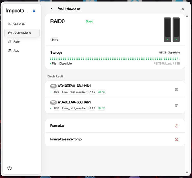

Proteja o Array e Preserve a Primeira Evidência
Se o NAS estiver degradado ou a desconectar repetidamente um membro, reduza as escritas evitáveis e confirme que os dados irrecuperáveis existem numa cópia de segurança legível separada. Registe o estado do array antes de recolocar qualquer coisa. Um teste de cabo tem baixo custo, mas a remoção acidental de um segundo disco ou reconstrução através de uma ligação instável pode criar um problema de recuperação muito maior.
Guarde o modelo do disco afetado, número de série, baía, nome do dispositivo, relatório SMART, histórico de auto-testes, eventos do controlador e a hora exata de cada reinício ou erro de I/O. O guia ZimaSpace para distinguir um disco RAID caído de uma baía de disco defeituosa usa o mesmo princípio: identificar primeiro o dispositivo físico, depois acompanhar o que o erro segue.
Não limpe os atributos SMART, contadores do controlador ou registos do sistema antes de guardar uma linha base. Muitos contadores são totais de vida útil e não voltarão a zero após a substituição de um cabo. O que importa é se o valor bruto aumenta após uma alteração controlada. Fotografar a cablagem e etiquetar ambas as extremidades também evita que uma troca posterior crie incerteza sobre qual caminho foi realmente testado.
