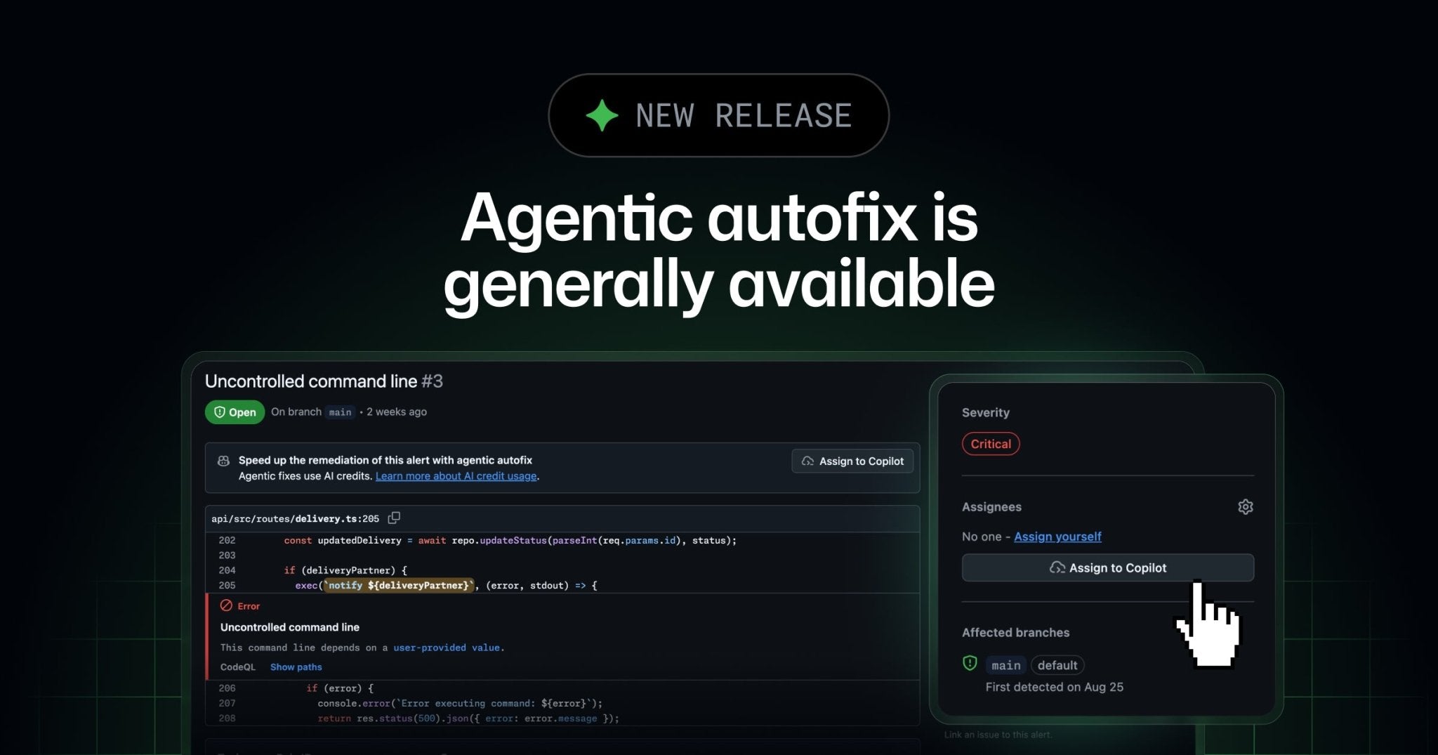

GitHub Agentic Autofix pomaga przejść od kwalifikującego się alertu bezpieczeństwa do zmiany kodu gotowej do przeglądu: analizuje odpowiednie pliki, proponuje poprawkę, ponownie uruchamia CodeQL i otwiera projekt pull request. Może ograniczyć pracę potrzebną do przejścia od alertu do potencjalnej poprawki. Zamknięcie alertu nie jest jednak równoznaczne z potwierdzeniem, że aplikacja działa poprawnie, ani z wdrożeniem zmiany.
W przypadku projektu serwera domowego przed wdrożeniem utworzonego obrazu lub pakietu przejrzyj różnice w kodzie, sprawdź zmienione działanie i przygotuj możliwość wycofania zmian. Powiąż wersję kodu źródłowego z faktycznym wdrożeniem. Projekt PR utworzony przez AI powinien ułatwiać podjęcie kolejnej decyzji, a nie utrudniać ustalenie, jakie oprogramowanie działa na Twoim NAS-ie.
