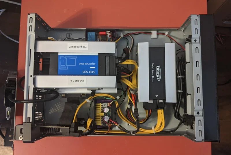

A2: Het eerste deel van het bouwen van de Zimaboard NAS/Dev Server was beslissen hoe ik alles van stroom zou voorzien. Ik koos voor SSD’s in plaats van mechanische harde schijven vanwege hun formaat en omdat ik wist dat hun stroomverbruik lager zou zijn (al was het maar minimaal).
Gelukkig had ik nog een reserve picoPSU120 van een oude serverbouw, waarvan ik dacht dat die ruim voldoende zou zijn om alles van stroom te voorzien – bijna overkill. Het voordeel van deze boven een conventionele ATX-voeding is dat hij klein is, geen ventilator nodig heeft en efficiënt en krachtig genoeg is.
De picoPSU heeft een 12V DC ingang en levert 3,3V (niet nodig), 5V en 12V DC uitgang. Ik gebruikte een 90W (7,5A) no-name adapter om de picoPSU van stroom te voorzien, omdat ik dacht dat 90W ruim voldoende zou zijn. Ik rekende ruim dat ik maximaal zo’n 40-50 Watt nodig zou hebben (uitgaande van 5 x SSD = 5 x 5W = 25W + Zimaboard, SATA-controller en USB-hub = ongeveer 4-15W).
In werkelijkheid heeft de hele opstelling veel minder nodig, namelijk ongeveer 9W in idle en zo’n 14W bij gebruik. Het enige wat ik nog moest doen was uitzoeken hoe ik de picoPSU in de behuizing kon monteren die ik wilde gebruiken en hoe ik hem aan kon zetten. Het bleek dat het aanzetten van de picoPSU eenvoudig was.
Je hoeft alleen Pin 14 met de aarde te verbinden. Ik vond een kleine plastic behuizing waarin de picoPSU perfect paste en monteerde deze met twee schroeven in de behuizing. Het verdere proces was vrij eenvoudig. Ik kocht de goedkoopste SATA-controller (low profile) die ik kon vinden en vijf nieuwe SSD’s (3 x 1 TB en 2 x 2TB, toegegeven, 5 x 2TB was beter geweest, maar dat past nu niet in mijn budget).
Vanwege de genoemde randapparatuur wilde ik de hele bouw in een geschikte behuizing om hem tegen stof te beschermen. Ik wilde niet meer geld uitgeven en had geluk een oude Antic-behuizing te vinden die ik nog had liggen. Gelukkig paste alles mooi in de behuizing. Ik maakte de frames die de Zimaboard en SSD’s vasthouden door een oud aluminium U-profiel in geschikte stukken te zagen.
Het zagen en boren van de bevestigingsgaten was het meest arbeidsintensieve werk. Mijn belangrijkste gebruik voor de NAS zal bestandsopslag/delen zijn, gecombineerd met diensten die nodig zijn voor webontwikkeling (bijv. MySQL, Nginx, enz.). Ook het installeren en gebruiken van diverse andere diensten zoals back-upsoftware, Cron Jobs, Plex, enz. is een leuke extra optie.
V3: Met welke technische uitdagingen werd je geconfronteerd tijdens het bouwen en hoe heb je die opgelost?
A3: Het meest uitdagende was uiteindelijk de behuizing. De behuizing had een drukknop aan/uit-schakelaar en 2 x USB 2.0 aansluitingen aan de voorkant, wat ik leuk vond om te gebruiken. Het probleem met de schakelaar was dat ik hem niet kon gebruiken zoals hij was.
Ik had een schakeling nodig die de picoPSU permanent aanzet als je de knop indrukt en weer uitzet als je hem nogmaals indrukt. Ik vond een eenvoudige latch-circuit met een 555 Timer en relais die perfect werkte. De onderdelen kostten maar een paar centen. Ik monteerde dit ook in een kleine plastic behuizing.
Ik had minstens 3 USB-poorten nodig: één voor Unraid (het besturingssysteem dat ik wilde gebruiken, dat niet op een schijf geïnstalleerd kan worden omdat het via een USB-stick in het geheugen wordt geladen), één voor een externe USB-schijf (voor af en toe back-ups) en één voor een tweede USB-stick die ik zou gebruiken als primaire array drive (ongebruikt, maar nodig om een ZFS-drivepool in Unraid op te zetten voor SSD TRIM-ondersteuning).
De Zimaboard heeft echter maar twee USB 3.0 poorten. Het gebruik van de oude USB 2.0 aansluitingen aan de voorkant zou betekenen dat ik een goede USB 3.0 poort degradeer – wat ik niet wilde. De oplossing was een goedkope USB 3.0 hub, die ik ook in de behuizing monteerde, waardoor er één USB 3.0 poort op de Zimaboard vrij bleef voor mijn externe USB-schijf. Het kabelbeheer was wat lastig, maar goed te doen.
Verder was het een erg leuk project. De tijd zal leren of de prestaties aan mijn verwachtingen voldoen. Ik haal de verwachte 100MB/s overdrachtssnelheid via mijn 1GB netwerk en heb een gemiddeld stroomverbruik van 9-15W, wat me 2/3 van de elektriciteitskosten bespaart die ik had met de QNAP. Bovendien kan ik qua software installeren en experimenteren wat ik wil. Voor mij is dat pure fun.
