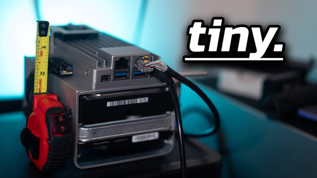

Silicon SteakがZimaBoard 2でホームラボを小型化
Oct 21, 2026
Silicon Steakは、ZimaBoard 2がはるかに大型のホームラボマシンの代替となるかを検証し、ストレージ、メディア再生、Minecraft、Pi-hole、セルフホストアプリ、ZimaOSの管理をテストしています。

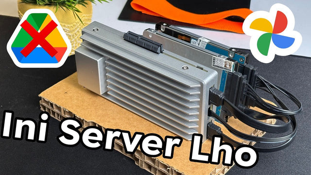

Smart LifeがZimaBoard 2でプライベートクラウドを構築する方法
Oct 21, 2026Home Server Projects
Smart LifeはZimaBoard 2を、スマートフォンの写真や動画を保存する家庭用の拠点に変えます。ハードウェアの組み立て、ZimaOSのストレージ設定、スマートフォンの接続、自動バックアップのオプションを紹介します。
