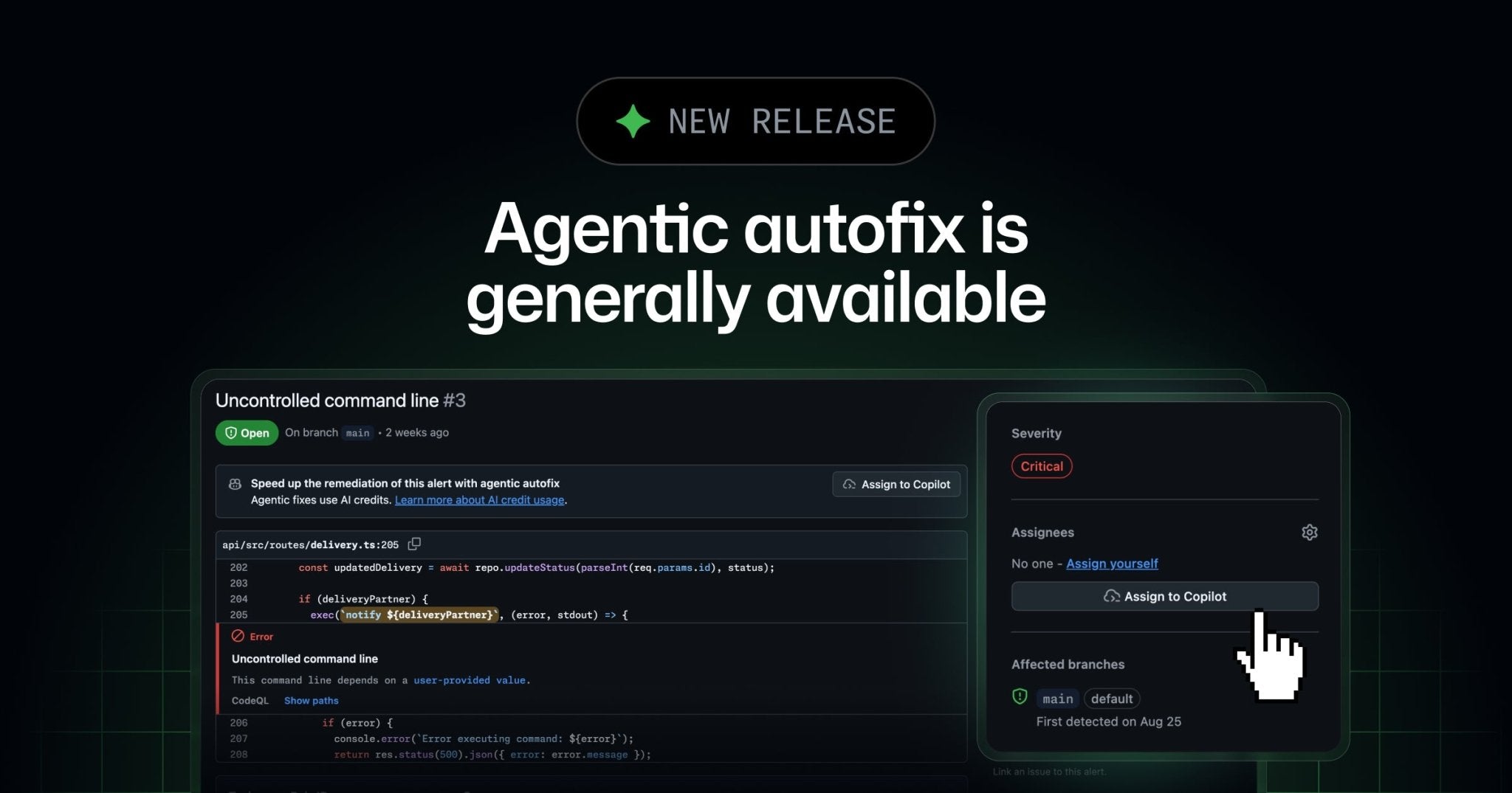

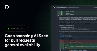

GitHub AI Scan und Agentic Autofix kommen an unterschiedlichen Stellen im Sicherheitsworkflow zum Einsatz. AI Scan ergänzt qualifizierende Pull Requests um Hinweise. Agentic Autofix verarbeitet geeignete Code-Scanning-Alerts auf dem Standard-Branch und erstellt eine mögliche Korrektur sowie einen Draft-PR. Sie sollten nicht als automatische Pipeline von der Erkennung bis zur Produktionsumgebung betrachtet werden.

| Hauptzweck | Zusätzliche Sicherheitserkennung für PRs | Vorgeschlagene Behebung geeigneter Alerts |
| Eingabe | Qualifizierende Änderungen an Pull Requests | Zuweisbarer Code-Scanning-Alert auf dem Standard-Branch |
| Ergebnis | KI-gekennzeichnete Hinweise | Von Ihnen geprüfter Draft-PR und Validierungsnachweise |
| Automatische Merge-Blockierung | AI-Scan-Findings können dies nicht durchsetzen | Das Erstellen eines Drafts genehmigt keinen Merge |
| Auswirkung auf die Produktionsumgebung | Keine direkte Bereitstellung | Keine direkte Bereitstellung |

Gehen Sie nicht davon aus. Die dokumentierten Findings von AI Scan beschränken sich auf PRs, während der Agentic-Autofix-Flow geeignete Alerts auf dem Standard-Branch voraussetzt. Eine verfügbare Lösungsvorschlag in einem PR belegt nicht, dass jedes Finding in den separaten agentischen Workflow aufgenommen werden kann.
Prüfen Sie die für den tatsächlichen Fund angezeigte unterstützte Aktion. Halten Sie beim Dokumentieren der Behebung den Ursprung des Problems, den Branch und die Validierungsmethode fest.

Eine Befundansicht und ein Behebungsworkflow sind unterschiedliche Produktkonzepte. Die Dokumentation zu AI Scan beschreibt beratende Befunde, die nur in PRs auftreten; der dokumentierte Umfang von Agentic Autofix betrifft berechtigte Code-Scanning-Warnmeldungen im Standard-Branch. Eine ähnliche Verwendung des Begriffs „Autofix“ bedeutet nicht, dass sich jeder PR-Befund über denselben Weg zuweisen lässt.
Prüfe vor der Planung der Automatisierung, welche Aktion für den Befund und seinen Branch tatsächlich angeboten wird. Halte die Analysequelle und den unterstützten nächsten Schritt fest. So verhinderst du, dass du einen Prozess auf einer Schaltfläche oder einem Warnmeldungsobjekt aufbaust, das für diese Ergebnisklasse nicht verfügbar ist.
