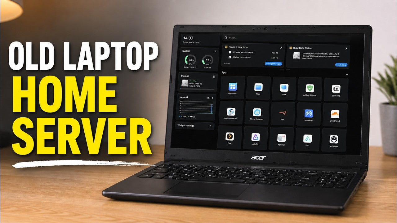

En gammal bärbar dator kan vara ett av de billigaste sätten att lära sig grunderna i en hemmaserver, men bara om du ser den som en testplattform i stället för att anta att alla åldrande datorer är redo för drift dygnet runt. SjslTechs genomgång av ZimaOS visar hela vägen från överbliven bärbar dator till fungerande hemmaserver.
Tack till SjslTech för att ha dokumenterat processen i den ursprungliga videon om ZimaOS-server på en gammal bärbar dator. Värdet med genomgången är att den visar de besvärliga delarna som nybörjare ofta upptäcker först efter installationen: startinställningar, nätverksval, hur den bärbara datorns skärm beter sig, initiering av lagring och behovet av en ren återställning när ett experiment går fel.
Information om samarbetet: Videon visar innehållsskaparens egen konfiguration med en gammal bärbar dator och länkar till nedladdningen av ZimaOS samt nybörjarguiden. Innehållsskaparens maskinvara, programvaruversioner, drivrutiner, gränssnittsdetaljer och kompatibilitet kan skilja sig från din dator efter publiceringen.
Resultatet: En gammal bärbar dator kan vara en användbar första hemmaserver när den startar tillförlitligt, har användbart lagringsutrymme och kan förbli ansluten till nätverket. Det är ett billigt sätt att testa fildelning, appar och arbetsflöden i ZimaOS. När batteriets skick, kylning, skärmens beteende eller energiförbrukningen blir begränsande faktorer erbjuder ett specialbyggt alternativ som ZimaBoard 2 – minihemmaserver för din stora idé en renare plattform för ständig drift.
Konfigurationen bör bäst förstås som en serie beslut. Kontrollera först att den bärbara datorn är värd att återanvända, skapa sedan installationsmedia, justera den fasta programvaran, installera ZimaOS, verifiera nätverket, initiera lagringen och testa återställning. Om du hoppar över någon av dessa kontroller kan du få en server som verkar fungera men slutar fungera när skärmen stängs, Wi‑Fi-nätverket ändras eller lagringen behöver byggas om.
Varför en gammal bärbar dator är en bra första server
En överbliven bärbar dator innehåller redan flera delar som en nybörjare annars skulle behöva skaffa: processor, minne, intern lagring, en skärm för återställning, tangentbord och ofta både trådbundet och trådlöst nätverk. Det gör den till en lättanvänd lärplattform. Om installationen misslyckas kan du vanligtvis ansluta skärm och tangentbord igen utan att öppna ett chassi eller flytta en rackmonterad enhet.
Gammal bärbar dators maskinvara utvärderas för en nybörjares ZimaOS-hemmaserver
En gammal bärbar dator kan sänka tröskeln eftersom den grundläggande servermaskinvaran redan finns tillgänglig.
Samma bekvämlighet skapar också begränsningar. Batterier i bärbara datorer kan svälla eller sluta fungera, fläktar och ventilationsöppningar kan vara igentäppta och en äldre disk kan närma sig slutet av sin användbara livslängd. Kontrollera före installationen om systemet kan starta konsekvent, om lagringen rapporterar fel och om nätadaptern förblir stabil. En server som slumpmässigt går i viloläge eller förlorar ström är ingen tillförlitlig grund för viktiga filer.

När ZimaOS har startat är nästa steg att nå administrationsgränssnittet från en annan enhet. Trådbundet Ethernet är vanligtvis det enklaste första testet, eftersom det eliminerar trådlösa inloggningsuppgifter, signalstyrka och drivrutinsbeteende ur ekvationen. Anslut den bärbara datorn till nätverket, identifiera dess adress och bekräfta att instrumentpanelen öppnas från en separat dator.
ZimaOS-hemmaserver ansluter till nätverket via en gammal bärbar dator
Trådbundet nätverk är den tydligaste första verifieringen eftersom det tar bort Wi‑Fi-variabler från den inledande serverkonfigurationen.
Wi‑Fi kan vara användbart för tester eller för en bärbar dator som måste förbli mobil, men det lägger till ytterligare ett beroende för en tjänst som ska vara tillgänglig hela tiden. Vilolägesinställningar, roaming, drivrutinsstöd och förändringar i det trådlösa nätverket kan avbryta åtkomsten. Om servern ska lagra viktiga filer bör du använda den stabilaste anslutning som finns och reservera Wi‑Fi för situationer där dess begränsningar är kända.
Den officiella ZimaOS-plattformen och dess nybörjarvänliga arbetsflöde kan göra detta steg lättillgängligt, men inget gränssnitt kan kompensera för en opålitlig anslutning. Testa åtkomsten efter omstart, efter att locket har stängts och från en andra enhet innan du flyttar filer till servern.
Bärbara datorers skärmar kan bli ett separat kompatibilitetsproblem
En bärbar dator är utformad för att hålla sin egen skärm aktiv. En huvudlös server förväntas köras utan den skärmen, så grafikvägen kan bete sig annorlunda efter installationen. Systemet kan starta korrekt samtidigt som den interna panelen visar en tom skärm, eller så kan en extern skärm behövas vid återställning även om den normala administrationen sker via nätverket.
Testar hur den bärbara datorns skärm beter sig efter installation av ZimaOS
Skärmens beteende bör testas separat eftersom en bärbar dators panel och en huvudlös server bygger på olika förutsättningar.
Detta är inte nödvändigtvis ett skäl att överge projektet. Om administration via nätverket fungerar kan skärmproblemet vara begränsat till lokal konsolåtkomst. Ha en återställningsskärm eller en annan administrationsväg tillgänglig och avgör sedan om den bärbara datorns strömförbrukning och termiska beteende motiverar fortsatt användning. En dator som alltid behöver en ansluten skärm kan vara mindre praktisk än en liten server som är utformad för huvudlös drift.
