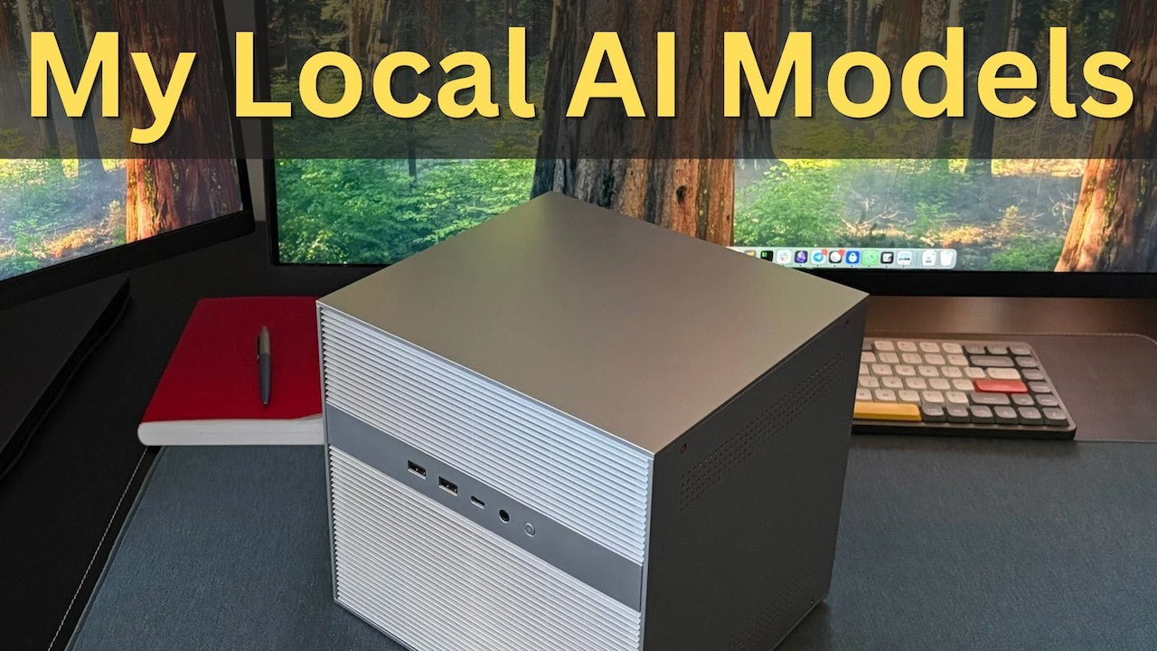

Tack till Zero to MVP för att ha demonstrerat ett praktiskt sätt att tänka kring små språkmodeller. I hans fullständiga video hävdar han att modeller på 2–4 GB blir betydligt mer användbara när de behandlas som specialiserade verktyg som alltid är igång, snarare än som svagare ersättare för de största AI-modellerna.
Hans konfiguration använder en ZimaCube 2 som en tyst hemmaserver som kan hålla lokala modeller tillgängliga dygnet runt och samtidigt lagra dokumenten som modellerna arbetar med. Demonstrationerna omfattar OCR, automatisk artikelsammanfattning, privat bearbetning av hälsorelaterad information och filbaserad översättning – uppgifter där förutsägbara indata, upprepade förfrågningar, integritet och låg belastning kan vara viktigare än maximal modellkapacitet.
Information om samarbetet: Den här artikeln bygger på arbetsflödena och modellexemplen som demonstrerats av Zero to MVP. Modellversioner, filstorlekar, minnesanvändning under körning, maskinvarukrav, programvarukompatibilitet och inferensprestanda kan förändras över tid. AI-verktyg för hälsorelaterade ändamål som diskuteras här ska inte betraktas som ersättning för professionell medicinsk rådgivning, diagnos eller behandling.
Resultatet: små modeller blir särskilt intressanta när de tilldelas avgränsade uppgifter som behöver köras upprepade gånger. I stället för att be en enda enorm modell göra allt kan en hemmaserver hålla flera kompakta modeller tillgängliga för OCR, sammanfattning, översättning eller andra specialiserade bakgrundsuppgifter.

Varför ZimaCube 2 passar för den här typen av bakgrundsbaserad AI
Modellen är bara ett lager i ett arbetsflöde som alltid är aktivt. Servern behöver också lagra källfiler, hålla applikationer igång, göra dessa tjänster tillgängliga för andra enheter och förbli praktisk att använda under långa perioder.
Zero to MVP beskriver sin ZimaCube 2 som ett system som alltid är på, med låg energiförbrukning, gott om lagringsutrymme för de data som modellerna bearbetar och tyst drift som lämpar sig för kontinuerlig användning.
Denna kombination är särskilt relevant för arbetsflöden med små modeller eftersom AI-tjänsten kan finnas nära filerna den behöver. PDF-filer som väntar på OCR, artiklar som väntar på sammanfattning, privata dokument och översättningsjobb kan ligga kvar i samma hemservermiljö som kör modellerna.
ZimaCube 2 erbjuder också en utbyggnadsväg för användare vars AI-arbetsbelastningar växer senare. Det gör det möjligt att börja med lättare lokal inferens och lägga till acceleratorhårdvara när en större modell eller högre genomströmning blir värd den extra energiförbrukningen och kostnaden.
För en djupare genomgång av denna utbyggnadsstrategi, se ZimaSpaces guide till ZimaCube 2 för lokal AI, som utforskar Ollama, PCIe-expansion och uppgraderingsvägen från CPU-baserade arbetsbelastningar till GPU-accelererad inferens.
