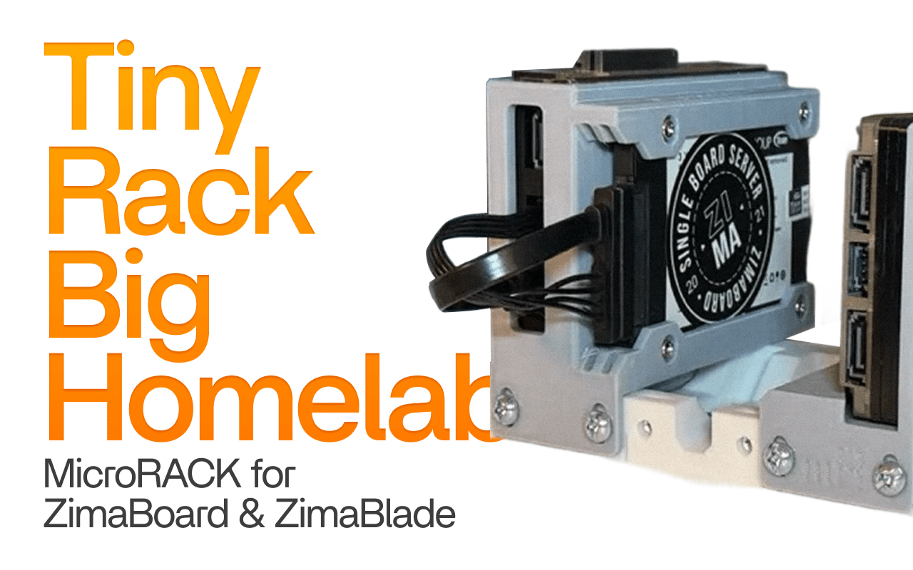

Taki właśnie pomysł przyświecał projektowi microRACK — pomysłowemu, ultrakompaktowemu, modułowemu systemowi szafy serwerowej przeznaczonemu dla twórców potrzebujących dużej funkcjonalności na bardzo ograniczonej przestrzeni.
Ten projekt, stworzony z myślą o ZimaBoard, ZimaBoard SE, dyskach, przełącznikach i niestandardowych akcesoriach, dowodzi, że do stworzenia wydajnego domowego laboratorium nie potrzeba pełnowymiarowej szafy rack.
Zbliżenie na moduły microRACK z zamontowanymi ZimaBoard SE i dyskami, pokazujące uporządkowane i kompaktowe zarządzanie kablami.
