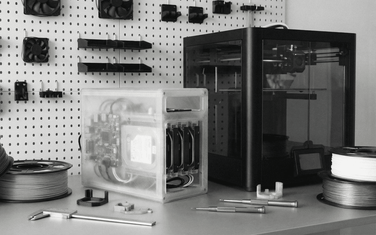

Come Stampare in 3D un Case per Server NAS: Materiali, Strumenti e Primi Passi
Stampare un involucro per un server domestico è una sfida diversa rispetto a stampare oggetti decorativi. Il case vivrà vicino a una fonte di calore, dovrà sopportare il peso reale dei dischi e richiederà precisione dimensionale per allineare i ritagli delle porte con il pannello I/O della scheda. Suddividere il processo in passaggi chiari lo rende molto meno opprimente.
Passo 1: Scegli il Filamento Giusto
Il PLA è il filamento più facile da stampare, ma la sua temperatura di transizione vetrosa si aggira intorno ai 55–65°C a seconda della marca, che è scomodamente vicina alle temperature che un NAS carico può raggiungere all'interno di un involucro sigillato. Per qualsiasi sistema attivo, PETG è la scelta pratica predefinita: resiste al calore fino a circa 80°C, gestisce bene l'umidità e si stampa senza i problemi di deformazione tipici dell'ABS. Per ambienti con temperature elevate o costruzioni con flusso d'aria limitato, ASA aumenta ulteriormente la tolleranza al calore (circa 95°C) e offre una migliore resistenza ai raggi UV rispetto a PLA o PETG, rendendolo una scelta solida per garage o officine.
Passo 2: Prendi misure accurate della scheda
Prima di usare un software CAD, misura attentamente la tua scheda: lunghezza e larghezza complessive, la posizione di ogni porta rispetto al bordo della scheda, le posizioni dei fori di montaggio e l'altezza del componente più alto (di solito il dissipatore o i condensatori). Queste dimensioni sono la base di ogni ritaglio e distanziatore nel tuo progetto. Un errore di 0,5 mm a questo stadio si traduce in una porta Ethernet disallineata che non può essere corretta senza ristampare l'intero involucro.
Passo 3: Progetta per il flusso d'aria
Anche le schede raffreddate passivamente necessitano di movimento d'aria una volta chiuse in un involucro. Ogni presa d'aria deve avere una uscita, idealmente posizionata per creare un percorso convettivo naturale dal punto di calore della scheda verso l'alto. Pattern di ventilazione a nido d'ape superano gli slot solidi offrendo una migliore integrità strutturale alla stessa area aperta. Per le schede con dissipatori passivi, lascia un minimo di 10 mm di spazio sopra la superficie del dissipatore all'interno dell'involucro. Se prevedi di aggiungere raffreddamento attivo, posizionare le prese d'aria in basso vicino all'area della CPU e le uscite d'aria sulla faccia superiore opposta ti garantisce il percorso termico più efficace.
Passo 4: Prima stampa un telaio di prova
Prima di stampare l'involucro completo, stampa solo la faccia I/O o una sezione d'angolo per verificare l'allineamento delle porte. Una stampa di prova parziale richiede 20 minuti e permette di individuare errori dimensionali che altrimenti sprecherebbero un'ora di filamento. Una volta che il pezzo di prova si adatta perfettamente, procedi con la stampa completa.
