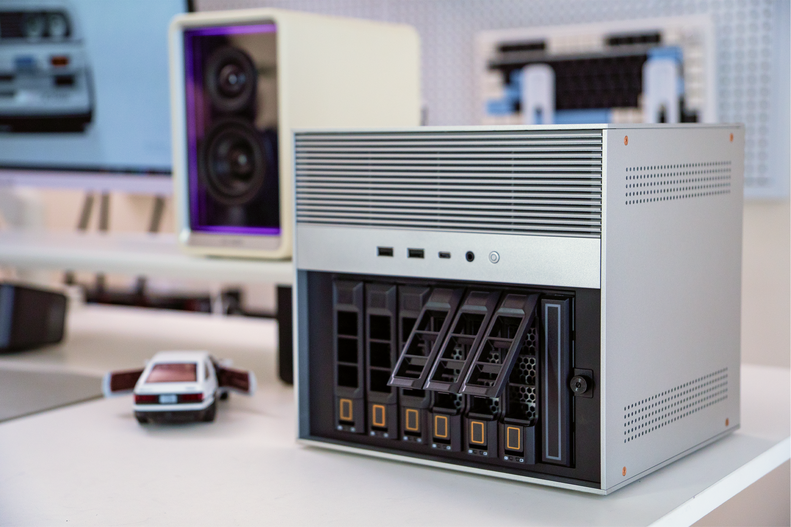

📐 Den invändiga bredden på ett standardrack på 10 tum är ungefär 220 mm. ZimaCube 2 är 240 × 221 × 220 mm. Det är ingen slump — den är i princip en 10-tums rackenhet i ett stationärt chassi. Vrid den 90 grader, så glider den in på en 10-tumshylla som om den vore gjord för det.
En fullstor NAS med sex diskplatser, 10GbE-nätverk och en PCIe-expansionsplats har ingen anledning att rymmas i det här formatet. Men the ZimaCube 2 gör det — och just det faktumet förändrar vad som är möjligt i ett minirackbygge.
