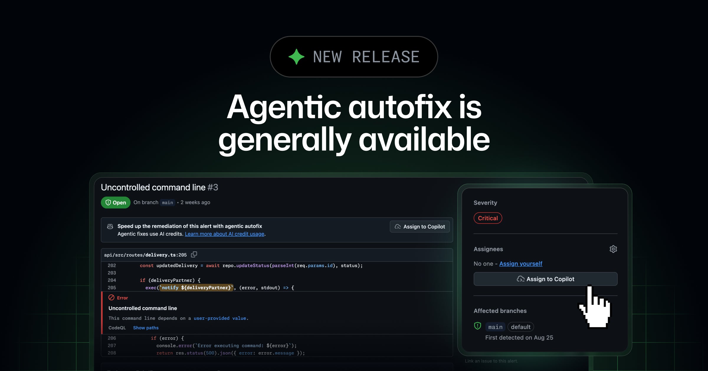

Portada: imagen del anuncio oficial de GitHub Agentic Autofix. Fuente de la imagen.
