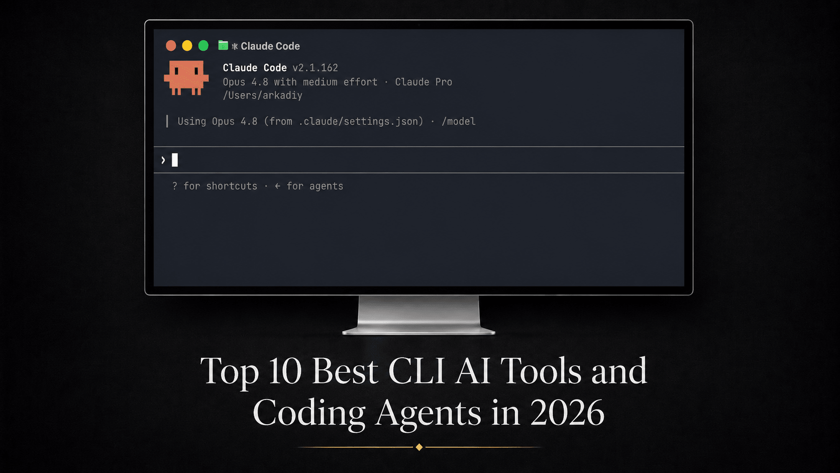

1. Claude Code – Am besten für komplexes agentisches Programmieren
Claude Code ist eines der deutlichsten Beispiele dafür, wie weit sich KI-CLI-Tools über die Generierung von Befehlen hinausentwickelt haben. Es wurde dafür entwickelt, eine Codebasis zu verstehen, mehrstufige Entwicklungsaufgaben zu bearbeiten, Dateien zu ändern, Befehle auszuführen und Git-Workflows direkt im Terminal zu verarbeiten.
Sein größter Vorteil besteht nicht darin, dass Claude Code generieren kann. Das können viele Tools. Der Vorteil liegt in der Kontinuität des Workflows: einen Fehler untersuchen, die relevanten Module prüfen, mehrere Dateien ändern, Tests ausführen, die Fehler lesen, die Implementierung korrigieren und fortfahren, ohne jede Phase auf einen separaten Chat zu reduzieren.
Auch das umgebende Ökosystem wird zunehmend Teil des Produkts. Projektanweisungen, MCP-Server, Hooks, wiederverwendbare Skills, spezialisierte Agenten und Berechtigungskontrollen ermöglichen es Claude Code, eher wie eine Entwicklerlaufzeit als wie ein einfacher Chatbot zu arbeiten.
Damit ist es eine starke Standardwahl für Entwickler, denen Modellqualität und ein ausgereifter Agenten-Workflow wichtiger sind als die freie Wahl des Anbieters.
Am besten für: komplexe Repositorys, Debugging, Refactoring, Implementierungsarbeiten, Git-Workflows und Entwickler, die bereits mit Claude vertraut sind.
Kompromiss: Claude Code ist bewusst auf Claude ausgerichtet. Wenn eine große BYOK-Auswahl, der Wechsel zwischen Anbietern oder lokale Modelle wichtige Anforderungen sind, bieten OpenCode oder Kilo CLI deutlich mehr Flexibilität.
