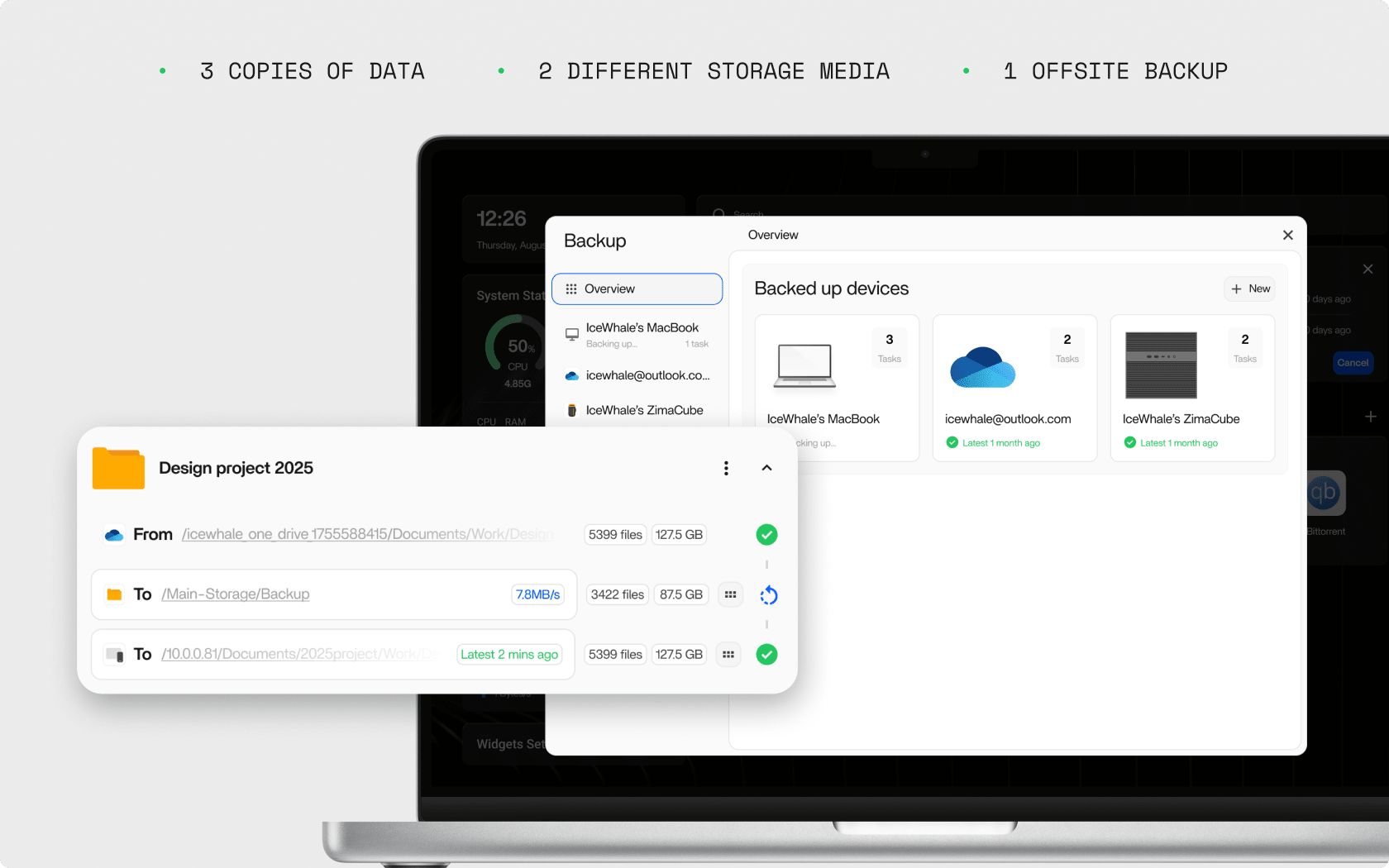

ZimaSpaces guider om 3-2-1-säkerhetskopiering för användare av hem-NAS och säker lagring av familjefoton fördjupar besluten om kopior och arkivering. En ZimaBoard 2 Mini-hemmaserver passar ett kompakt säkerhetskopieringsflöde för flera enheter med genomtänkt ansluten lagring. En ZimaCube 2 AI-NAS är en tydligare grund när flera enheter, flera stora äldre hårddiskar, längre lagringstid och återställningskapacitet med flera fack uttryckligen krävs.
