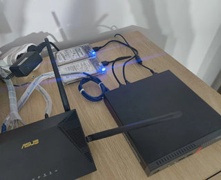

Tom’s Hardware describió recientemente el servidor doméstico sin pantalla de un padre, que utiliza SSD y HDD con funciones diferenciadas para una fototeca, copias de seguridad de ordenadores y copias redundantes. Ese ejemplo de funciones de almacenamiento separadas muestra por qué una sola unidad sin distinción de funciones no es la topología más adecuada para las copias de seguridad de fotos.
| Función de almacenamiento | Contenido habitual | Regla de protección |
| Originales | Fotos y vídeos en resolución completa | Grupo de almacenamiento, versiones y copia de seguridad independiente |
| Estado de la aplicación | Base de datos, cuentas, álbumes y ajustes | Copias de seguridad frecuentes y coherentes |
| Datos generados | Miniaturas, vistas previas e índices | Vía rápida; reconstruible cuando esté documentado |
| Recepción temporal | Cargas incompletas y archivos de preparación | Capacidad limitada y alertas de limpieza |
