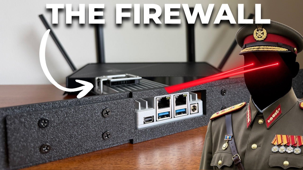

Ein 3D-gedrucktes Gehäuse und die Platzierung im Rack machen den Aufbau alltagstauglich
Das Gehäuse ist mehr als Dekoration. Es schützt das Board, hält die Ethernet-Verbindungen stabil und erleichtert die Montage der Firewall dort, wo sich Modem und Switch bereits befinden. Eine Platzierung im Rack fördert außerdem eine klare Trennung zwischen Edge-Gerät, WLAN-Access-Points, Speicher und anderen Servern.
Lass ausreichend Platz für Luftzirkulation und Wartungszugang, insbesondere wenn das Board dauerhaft betrieben wird. Beschrifte das Netzteil und beide Netzwerkkabel und platziere die Firewall nicht an einem Ort, an dem ein einziger versehentlicher Zug die WAN-Verbindung trennen kann. Eine kompakte Netzwerk-Appliance ist dann erfolgreich, wenn sie auch sechs Monate nach dem ersten Aufbau noch verständlich ist.
