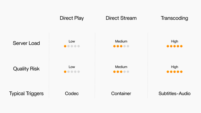

Video-Transcoding bewegt Frames durch mehrere verschiedene Stufen
Transcoding ist keine einzelne Operation. Der Server liest komprimierte Eingaben, dekodiert sie in Frame-Flächen, kann skalieren, Tonemapping durchführen, entflechten, Untertitel einbrennen oder das Pixelformat ändern und kodiert dann einen neuen Stream. Intels oneVPL-Dokumentation trennt ausdrücklich Kodierung, Dekodierung und Videobearbeitung.
Diese Stufen haben unterschiedliche Ressourcenprofile. Ein Software-Encoder kann rechenintensiv sein, während eine Hochauflösungs-Skalierung oder eine Formatkonvertierungsstufe große Frame-Flächen durch den Speicher bewegt. Untertitel-Rendering und HDR-Tonemapping können den Pfad erneut verändern. Deshalb kann ein Server mehrere Direct-Play-Streams verarbeiten, aber bei einem komplexen Transcode Schwierigkeiten haben: Direct Play sendet einen bereits komprimierten Stream und vermeidet die meisten Frame-Verarbeitungsaufgaben.
Hardware-Medien-Engines reduzieren die CPU-Belastung, tauschen aber weiterhin Frame-Daten aus
Festfunktionale Medienblöcke können unterstützte Codecs dekodieren und kodieren, ohne dass allgemeine CPU-Kerne jede Operation ausführen müssen. Dadurch kann der Engpass von der CPU-Rechenleistung wegverlagert werden, aber Frames und Zwischenspeicherflächen müssen dennoch im zugänglichen Speicher verbleiben und zwischen den Pipeline-Stufen übertragen werden.
Eine Intel-Plattform-Spezifikation beschreibt Hardware-Transcoding als Dekodierung, optionale Videobearbeitung und Kodierung und weist darauf hin, dass die unterstützte Auflösung von der Verfügbarkeit der Speicherbandbreite abhängt. Das bedeutet nicht, dass jedes Hardware-Transcoding den RAM vollständig auslastet. Codec-Unterstützung, Medien-Engine-Kapazität, Kopierverhalten, Filter, Auflösung, Farbtiefe und Stream-Anzahl bestimmen, ob Speicherverkehr sichtbar wird.

Beginnen Sie mit der beobachtbaren Phase. Für lokale KI trennen Sie Modell-Laden, Prompt-Vorbefüllung, Zeit bis zum ersten Token, Dekodierung von Tokens pro Sekunde und gleichzeitige Anfragen-Durchsatz. Für Medien trennen Sie direktes Abspielen, Software-Transkodierung, Hardware-Dekodierung, Filter, Hardware-Kodierung und Netzwerkbereitstellung.

- Testen Sie Direct Play, einfache Transkodierung und filterintensive Transkodierung als verschiedene Medienpfade.
