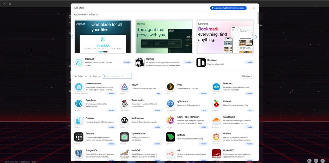

Wähle die erste App erst aus, wenn der Wiederherstellungsweg klar eingegrenzt ist
Die beste erste App ist nicht unbedingt die aufregendste. Sie sollte einem klaren Zweck dienen, einen begrenzten Speicherumfang haben, einen verständlichen persistenten Zustand aufweisen und sich wiederherstellen lassen, ohne das Familienarchiv zu gefährden. Ein kleines Dashboard, ein lokales Dienstprogramm oder ein ersetzbarer Mediendienst ist oft ein sichereres Lernprojekt als die einzige Kopie von Fotos, Passwörtern oder Haushaltsdokumenten.
Das Tutorial von TechTarget zum Testen von Backups empfiehlt, Daten wiederherzustellen und zu überprüfen, ob der Workload mit seinen Abhängigkeiten funktioniert. Diese Anforderung an eine funktionale Wiederherstellung bildet die letzte Prüfstufe: Installiere die App erst, wenn Daten, Zugangsdaten, Abhängigkeiten und Validierungsschritte benannt werden können.
Der ZimaSpace-Leitfaden zum Aufbau eines ersten Servers mit drei miteinander verbundenen Diensten lässt sich verwenden, nachdem die Wiederherstellungsgrenzen festgelegt wurden. Ein ZimaBoard 2 Mini-Home-Server eignet sich für einen kompakten, auf Wiederherstellung ausgelegten App-Stack mit bewusst gewähltem angeschlossenem Speicher. Ein ZimaCube 2 AI-NAS ist der bessere Ausgangspunkt, wenn mehrere Laufwerke für den Familienspeicher, Snapshots und ein längerer Wiederherstellungsverlauf bereits vor der ersten App erforderlich sind.
